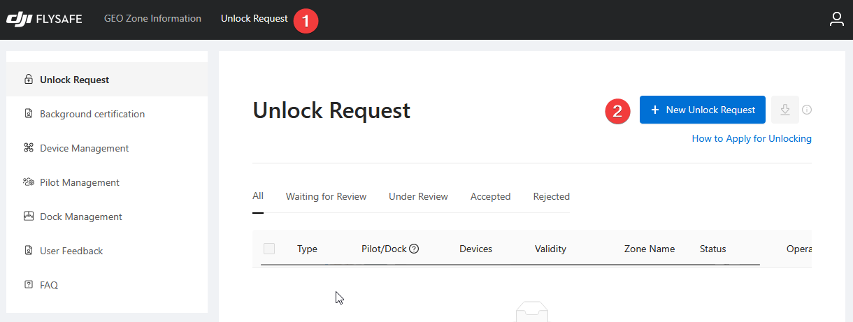

You will need to use DJI Fly to unlock an authorization zone. Then you can go back to Litchi and fly into that zone.
The unlocking token is stored in the drone.
or go to:
and click on “Unlock Request” on top of the page

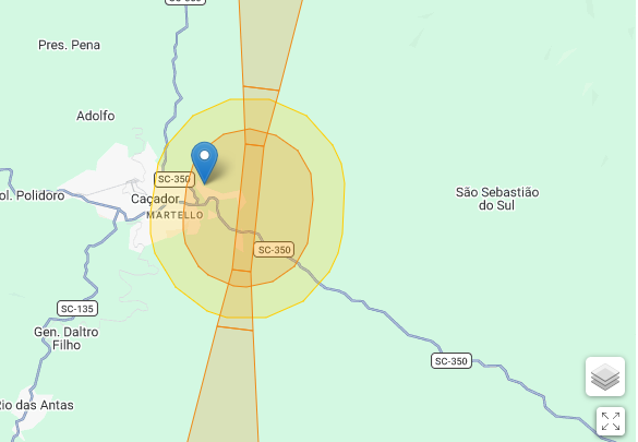

Quando vou pedir a autorização ele não aparece a area que no caso é a alaranjada Zonas de advertência aprimoradas, porém quando vou fazer o voo o litch bloqueia
Can you show us where the authorization zone is?
A zone esta localizada em Santa Catarina na cidade de Caçador
Have you logged in with your DJI account and then performed an “Unlock Request”?
Sim, mais o ponto é esse que na solicitação de desbloqueio ele nao aparece esta zone
