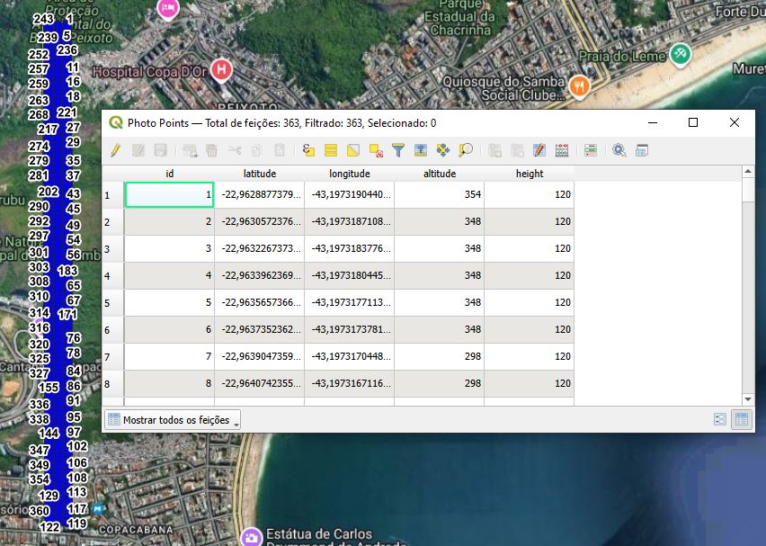

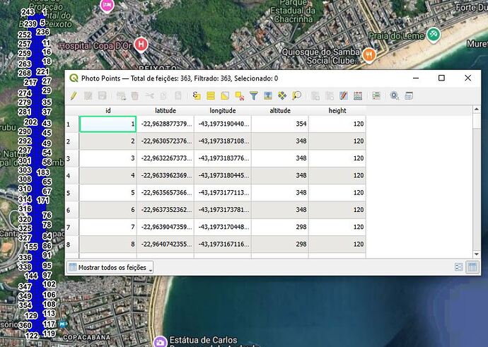

Porém, o que eu estava tentando explicar é que voce também tem a opcao de gerar um CSV manualmente com alturas em relacao ao ponto de decolagem. Para isso voce deve inserir um modelo digital de elevao (DEM) quando usar o plugin de QGIS, assim a camada gerada Photo Points com os waypoints terá a coluna “altitude”, que é a altitude absoluta (AMSL Above Mean Sean Level). E entao voce poderá usar esse dado de altitude absoluta para editar manualmente o CSV, substituindo a altitude em relacao ao terreno, por uma altitude em relacao ao ponto de decolagem calculada por voce.

altitude Above Take Off = “height” - “altitude” - “altitude ref. take off”
Onde,
Altitude Above Take Off: é a altitude que deve estar no CSV que sera importado no Litch.
altitude: é a altitude da camada “Photo Points” gerada pelo plugin.
altitude ref. take off: é a altitude do seu ponto de decolagem

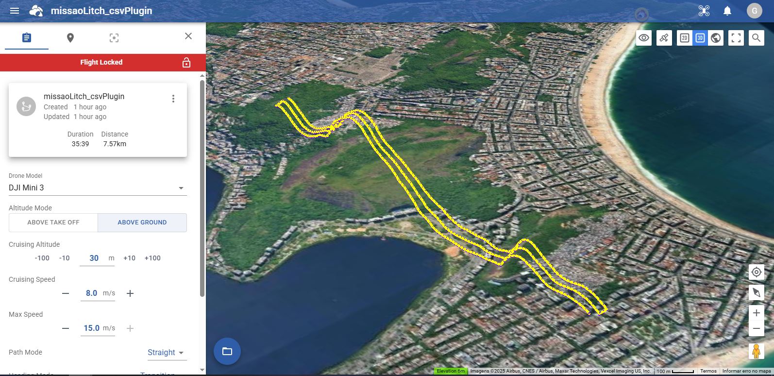

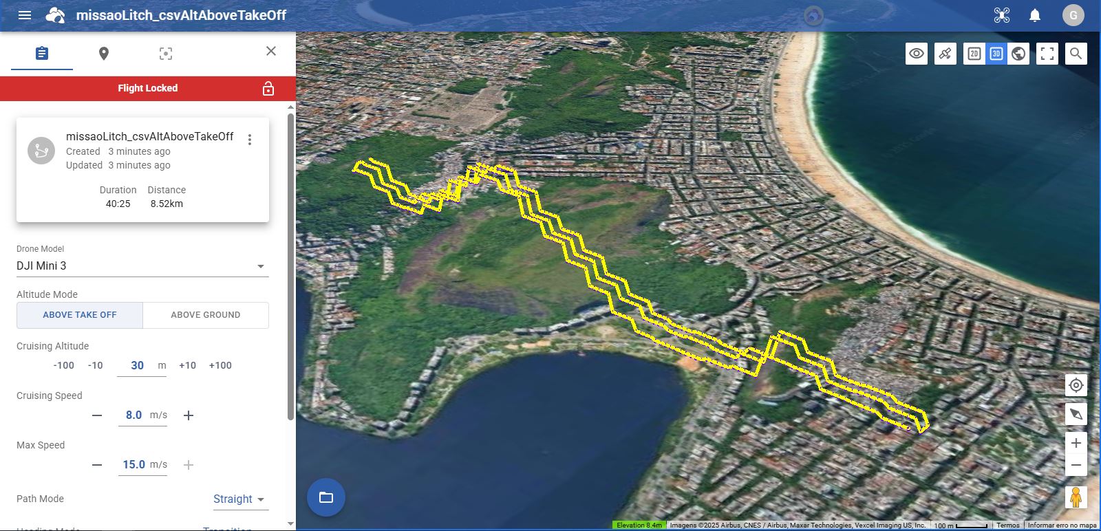

Segue em anexo exemplo do CSV gerado pelo Plugin (Above Ground) e um CSV gerado manualmente por mim, considerando o ponto de decolagem com altitude 234, isto é, a elevacao do ponto 1.

Planejamento no QGIS com o plugin e modelo digital de elevacao.
Camada Photo Points com coluna de altitude AMSL.
CSV gerado pelo plugin e importado no Litch, com altitude Above Ground.
CSV manualmente editado para usar altitude Above Take Off (elevacao do waypoint 1 = 234m) e importado no litch.
