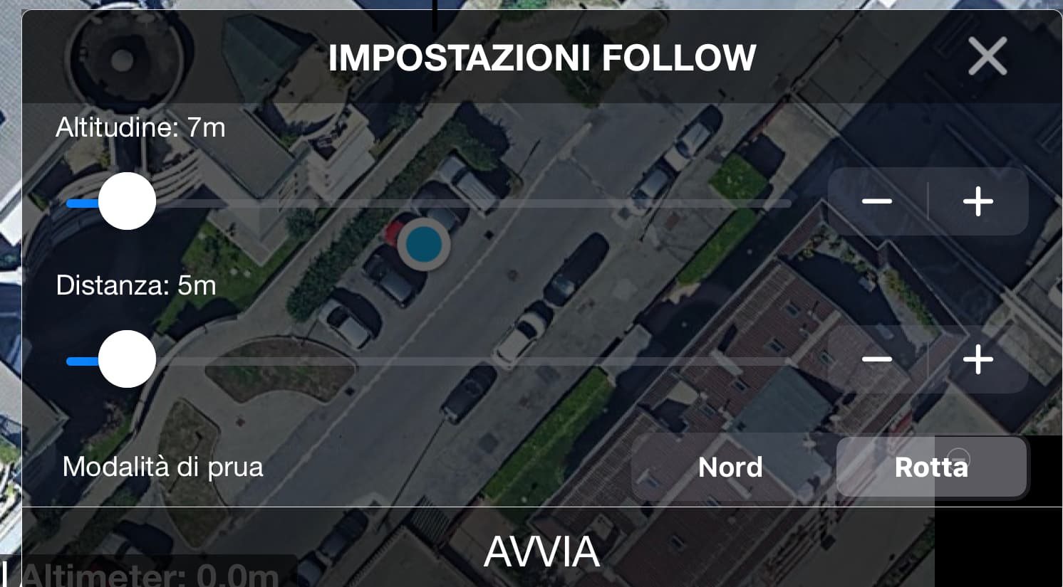

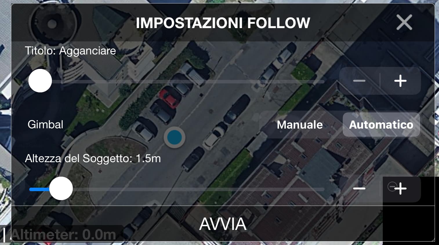

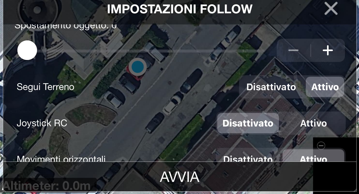

Buongiorno. Non riesco ad attivare il follow. Utilizzo ios 15.4.1 con Xs max - app vers. 2.13.2. Imposto tutto al mio vai il drone rimane in hovering.
In ‘Follow Settings’ enable ‘Horizontal Movements’ (last setting).
In “Segui impostazioni” abilita “Movimenti orizzontali” (ultima impostazione).
Looks ok. But you have to be moving with a speed of at least 1 m/s (3.6 km/h) for Follow to work when ‘Heading Mode’ is set to ‘Course’.
Sembra ok. Ma devi muoverti a una velocità di almeno 1 m/s (3,6 km/h) perché Segui a funzioni quando “Modalità di prua” è impostato su “Rotta”.
