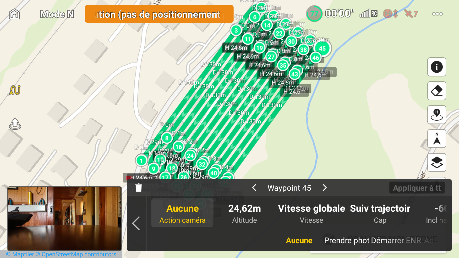

Bonjour,
Lors que je créer des missions avec (Litchi Hub: https://hub.flylitchi.com/), a l’exportation sur la télécommande de missions , je me retrouve avec des points qui se chevauchent au même endroits, ce qui fait que les captures sont nombreuses au même endroit le temps que le drone passe d’un point a un autres(en général ce sont les 3 ou 4 premier waypoint), et si je les effacent DJI FLY a tendance a refaire des courbes importantes au lieu des lignes droites configurées dans Litchi Hub…

Voila le waypoint 2 est sous le waypoint 3!!!
Pouvez-vous nous partager directement le vol pour que nous puissions l’analyser ?

Ces waypoints supplémentaires sont nécessaires pour garder des lignes droites avec les courbes de DJI Fly. Si on les enlève, le drone ne prendra pas les photos sur une ligne droite.
These additional waypoints are necessary to maintain straight lines when flying with DJI Fly curves. Removing them will prevent the drone from taking photos along a straight line.

Je comprends bien la nécessiter de garder les points, mais le drone fait une séries de photos a chaque fois qui ne sont pas nécessaire, et des fois même il ne continue pas la mission il se perd sur l’accumulation des points au même endroit!!!
Ce n’est pas redibitoire, mais genant…

oui j’ai modifier en vidéos pour qu’il prenne moins de photos… mais le souci ce n’est pas la capture , ma question c’est pourquoi lors de l’envoi d’une mission de Litchi Hub vers la RC2 avec le DJI AIR 3S, certains waypoints sont au même endroit, ce qui pose problème au vol du drone (il s’arrete et ne repars plus) et si il ne s’arrete pas les temps de passage d’un pojnt a l’autre lui prends du temps donc la capture est surchargee avec la meme capture a cause des waypoint qui sont au meme endroit!!
Dans la mission que tu as partagée, aucun waypoint ne se trouve au même endroit. Certains waypoints supplémentaires sont ajoutés pour conserver des lignes droites. Pour éviter ces waypoints, il faut changer le mode de trajectoire et sélectionner Droit au lieu de Courbes.

DJI AIR 3S et DJI RC2 - #3 by Alain_J -, je t elaisse regarder ou sont les points 2 et 4… c’est cela que ej trouve une peu genant, mais si je les supprime pour avoir un vol fluide , des fois il y a de grandes courbes , mais en 2 ou trois essais j’arrive a conserver les lignes droites…voila
On tourne en rond ! Si tu peux poster une vidéo du problème réel, ce sera plus simple. Les waypoints supplémentaires sont là pour une raison, ce n’est pas un bug. Utilise le mode de trajectoire Droit si tu veux les éviter.
